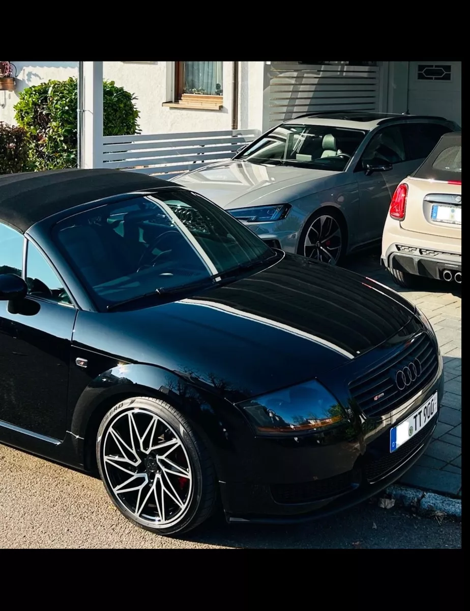

  • Meine Wahl fiel nach Recherchen auf das FW von AP und ich bin sehr zufrieden mit meiner Entscheidung!
    In den Aktionswochen zum Kaufzeitpunkt sogar noch ein Schnapper 😎
    Auf TÜV konforme Maximaltiefe abgenommen mit meinen 18“ ist es ein guter Kompromiss.
