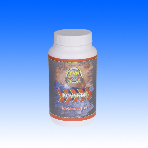

  • Ich verwende das hier seit meheren Jahren an verschiedenen Fahrzeugen und bin sehr zufrieden:
    Kovermi Rostkonverter, 1 Liter
    60° C   +5° C bis +35° C Verarbeitungstemperatur  15 bis 20 qm/Ltr Wasser, sollte unverdünnt eingesetzt werden 1-3 Stunden KSD Kovermi ist ein…
    www.korrosionsschutz-depot.de
    Den Rost so gut es geht entfernen, je gründlicher desto besser. Wichtig ist auch nach der Rostbehandlung eine gut Grundierung zu verwenden, z.B 2K Epoxygrundierung und danach Lack.

  • Es gibt Rostumwandler die den Rost Hermetisch abschließen, so das kein Sauerstoff mehr ran kommt,dann rostet es nicht weiter..
    Das Problem ist hier genau ie Dauerhaftigkeit des "Abschlusses". Es hat Gründe, warum das Regelwerk zu Beschichtungen solche Substanzen explizit ausschließt.
    Das ist etwas, wenn es gar nicht anders und ordentlich zu machen ist. Aber besser macht man das ohne solche Mixturen.
