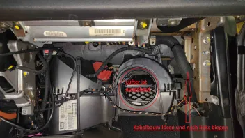

    Den alten Motor hatte ich mal geöffnet. Alle Zahnräder waren in Ordnung, nur das letzte, große Zahnrad auf der Antriebswelle zur Klappe hatte sich von der Welle gelöst und konnte somit die Stellkraft nicht mehr übertragen.
    Also, dann versuche ich es mal zu beschreiben:
    - Auto so parken, das die Beifahrertür ganz aufgeht und eine Flasche Bier bereitstellen :)
    - Batterie abklemmen um Fehlereinträge zu vermeiden
    - Handschuhfach ganz ausbauen, Kabel vom Schlüsselschalter Airbag und Handschuhfachbeleuchtung ausstecken
    - Dämmung unter dem Gebläse lösen (eine Plastikschraube)
    - Gebläsemotor ausbauen (2 6er Schrauben von unten)
    Dann sollte das so ausschauen:
    - Nun rechts den dicken Kabelbaum lösen und so gut es geht nach links biegen
    - Mit einer 6er Stecknuss (Kreuzschlitz geht auch) die einzige Befestigungsschraube des Stellmotors von unten lösen. Die sieht man erst, wenn man mit dem Kopf im Fußraum nach oben schaut.
    - Motor nach unten drehen, ca 40°
    - dann Motor nach rechts ausschwenken
    - nun (mit Schraubenzieher) die Koppelstange oben am weißen Hebel der Staudruckklappe vorsichtig ausklipsen
    - Jetzt müsste der Motor herauszunehmen gehen
    - Stecker vom alten Motor abstecken
    - Koppelstange auf den neuen Motor umbauen
    - Stecker an den neuen Motor anstecken
    - neuen Motor wieder "hineinfummeln"
    - Dabei die Umluftklappe etwas hin und her bewegen, bis die Welle des Motors in die Welle der Klappe hineinrutscht
    - Die Koppelstange zur Staudruckklappe muss dabei senkrecht nach oben stehen
    - sitzt der Motor wieder richtig, Koppelstange in den weißen Hebel einrasten und Motor befestigen
    Jetzt könnte man theoretisch einen Test durchführen aber vorher den Airbagschalter wieder anschließen! Ich habe ihn ausgebaut und auf den Stecker gesteckt. Bei mir fährt die Klappe nur auf und zu durch betätigen der Umlufttaste.
    Viel Spaß!
    VG Maik
    Falls es der Motor für die Stau- Umluftklappe (ganz rechts am Klimakasten) gewechselt werden soll gibt es einen einfachen Trick, der die Schmerzen arg in Grenzen hält:
    Unbedingt den Lüftermotor ausbauen! Somit hat man freien Zugang zu beiden Klappen und kann sie mit Hand so stellen, dass:
    1. der Motor leicht auf die Welle gesteckt werden kann und
    2. das Koppelgestänge zum weißen Hebel der Staudruckklappe leichter einzuhängen geht.
    Dabei die kleine Koppelstange vom Stellmotor zum weißen Hebel, zuerst am Motor einhängen, dann den Motor einbauen und zuletzt in den weißen Hebel der Klappe einklipsen.
    Was die Sache auch noch erleichtert ist die dosierte Zufuhr von Bier in den Monteur.....
    Falls gewünscht, kann ich noch ein paar Bilder einstellen.
