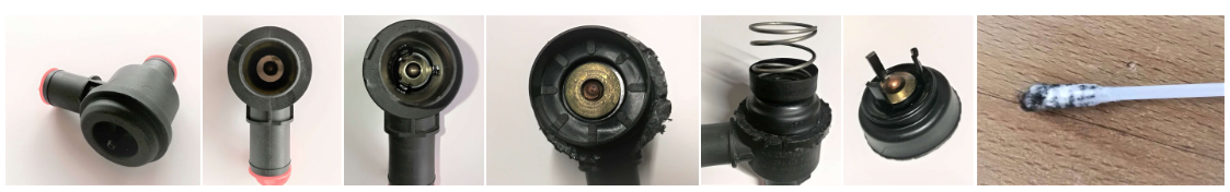

  • yeap für die Gase die vorbeiziehen ......Kurbelgehäuseentlüftung.
    der geht dann auf ein Mittelstück und darin steckt das sogenannte Blowoff Ventil
    Im Ventil werden die Öldämpfe und „Blow-by“-Gase aus dem Zylinderkopf und dem Kurbelgehäuse zusammengeführt.
    Das Rückschlagventil steuern die Rückführung zum Motor in Abhängigkeit vom Saugrohrdruck.
    Das Ventil begrenzt den Unterdruck im Kurbelgehäuse. Übersteigt der Unterdruck im Kurbelgehäuse einen bestimmten Wert, wird die Membran gegen die Federkraft auf den Stutzen gezogen und verschließt ihn.
    Das Ventil ist so gestaltet, dass es im geschlossenen Zustand eine verringerte Menge durchlässt.
    Dadurch wird ein Mitreißen von Motoröl in den Ansaugtrakt verhindert, ohne die Motorentlüftung zu beeinträchtigen.
    Hab ich geklaut von meinen Freund aus der TT Eifel

  • wie Andal treffend geschrieben hat ist dies der Schlauch der KGE. Zusätzlich würde ich mir aber auch die anderen Schläuche etwas ansehen da dese auch rissig werden und auch die Ventile tauschen da doch immer etwas Öl mit dabei ist.
    Bezüglich dem von Andal verlinkten Block gibt es einen Beitrag speziell zu diesem Schlauch https://audi-tt8n.blogspot.com…belgehauseentluftung.html
    Ob die Teilenummer mit deinem TT übereinstimmt oder wie die richtig wäre kannst du bei https://audi.7zap.com/de/rdw/ nachsehen. Da siehst du auch den Aufbau der KGE

  • Wahrscheinlich jedes Jahr ein Schlauch mehr🤣, meiner ist Ez. 2/2001, gerade geguckt AUQ . Egal, Falschluft und Ölnebel, muss neu. Aber der Riss zwitschert nicht, das kommt vom Schubumluftventil. Warum es das macht bleibt zu prüfen, vielleicht noch ein Riss oder schonmal gewechselt gegen ein Zubehör Teil. Ich hatte auch große Probleme mit Falschluft und dabei andere Baustellen gefunden. Sind halt nicht mehr neu. Gruß Frank
