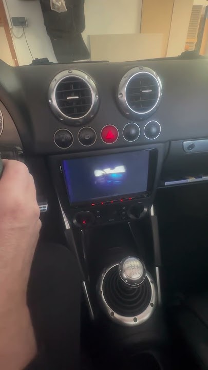

Schon stark! Allein die Umsetzung! Aber ich gebe zu die Orginaloptik mit der epischen Edelstahlblende ist eher meins
Ist auch geil, auf jedenfalls schöner als die Rindlederblende beim Testarossa, ich behalte auch die ganzen Teile um das wieder rückbauen zu können. Deswegen habe ich auch lauter Adapter gebaut und gelötet!
Achja hier noch der link 😉
TT8N Radioumbau auf DoppelDinFinaler UmbauHomelink ( Garagentoröffner)Audi S1 Lenkrad mit Airbag TT8N und LenkradtastenLin2can Adapter3dColor MFDAktivsystemadapter Bose DAB+ AntenneXtron...youtube.com -
So das Projekt ist fertig, Canbus geht Radio schaltet beim Rückwärtsgang um 😅 auf Kamera, da habe ich aber noch keine passende für die Kennzeichenleuchte. DAB+ geht Radio noch ein bisserl schlechter da ist der Antennenadapter Speisung Xtron noch nicht da
CarPlay und AndroidRadio gehen
Navigation geht mit TomTom Karten und here Karten
