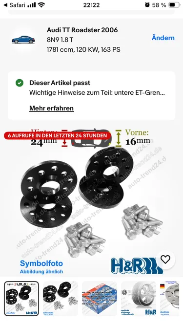

    So, habe mich für H&R Spurplatten entschieden. VA 16, HA 24 - ist nicht so üppig und sollte bei der Abnahme seitens TÜV/DEKRA keine Schwierigkeiten bereiten.
    Montage in Verbindung mit der neuen Zimmermann Bremse.
    Thema durch!
  • Denk daran,du benötigst längere Schrauben
    Danke, ja, die sind bei diesem Satz dabei.
  • Stimmt, es werden Spurplatten ohne die notwendigen Schrauben angeboten. Aber hier ist alles dabei. Längere Radschrauben für das Fahrzeug passend.

  • Okay laut Beschreibung soll es passen, wenn du Original Felgen fährst, wenn ich das Bild sehe passen die Schrauben nicht.. bitte achte auf dir Schrauben wenn sie ankommen.. Rundkopf für Original Felgen ,Kegel für Zubehör Felgen
  • Kann ich mir nicht vorstellen, bei der Durchstecktechnik sind eigentlich keine Schrauben dabei.. Du benötigst ja auch die passenden zu deinen Felgen, Kugel oder Kegelkopf
    Gibt's sehr häufig im Set, mit Angabe/Auswahl Kugel- oder Kegelkopf. Ist nicht so unüblich, wie du denkst.

  • Bestellt am 04.05. Heute am 06.05. wurde bereits alles ordentlich geliefert.
    Neben den Spurplatten sind auch entsprechend dem Teilegutachten längere Radschrauben dabei. Kugelbund! 10 x 35 mm und 10x 40 mm. Stand jetzt kann ich den Lieferanten Auto-Trend, Buxtehude, über eBay also nur empfehlen. War der vom Preis her günstigste und bis jetzt habe ich keinen Grund zu meckern.
