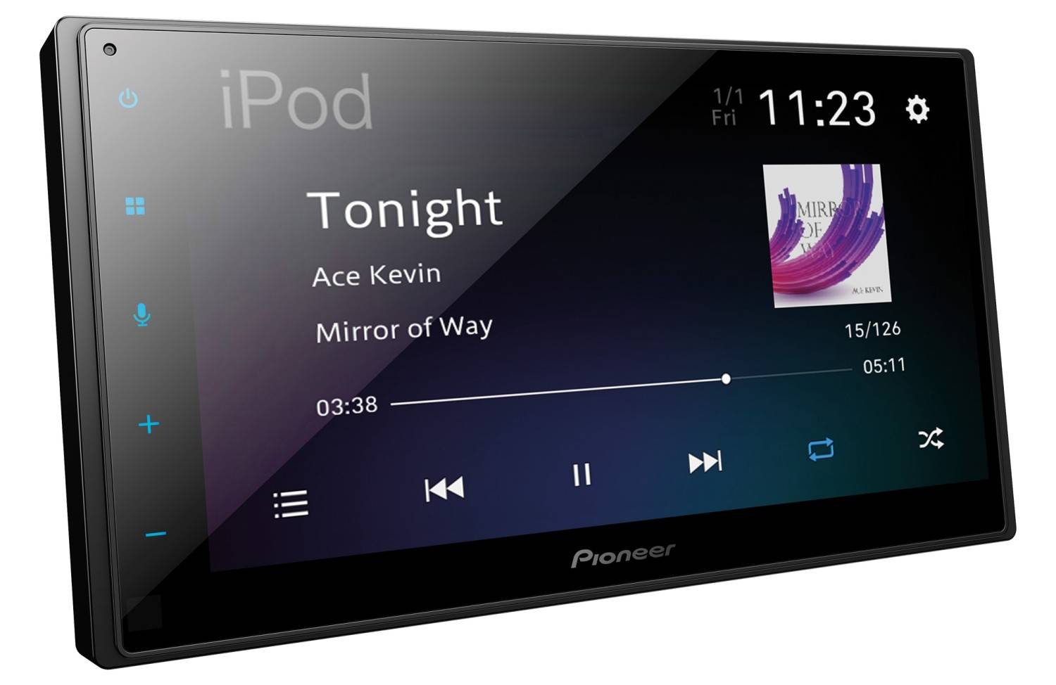

  • Ich hab das Pioneer SPH-DA360DAB, ich wollte Wireless Apple CarPlay haben. Ohne Wireless CarPlay ist es glaube ich auch günstiger.
    Bei den billigen Radios habe ich es oft bereut, deswegen gebe ich lieber etwas mehr aus und kann mich daran erfreuen. :S
    Der neue, preisgünstige Moniceiver von Pioneer beherrscht sowohl Apple Car Play als auch Android Auto wireless.
    www.hifitest.de
