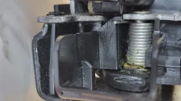

Mir war die Problematik der Gummierung schlicht unbekannt.
Ich bestätige hier mal im Nachgang die Problematik der gerissenen Gummierung an der Türfalle innerhalb des Schlosses. Ein neu verbauter Mikroschalter hat beim Testen unzuverlässig funktioniert, jetzt kommt doch ein neues Schloss rein. Mit der selbst gemachten Erfahrung würde ich auch dazu tendieren direkt das Schloss zu tauschen und die Finger vom Mikroschalter zu lassen. Lohnt m.E. nicht, bin ich bei bull68.

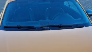

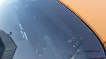

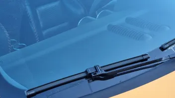

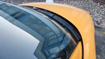

So! Habe mir die Blütenpollen mal zu Nutze gemacht und ein paar Fotos geknipst. Platz nach oben auf der Fahrerseite ist noch reichlich, das ist wirklich unkritisch. Das "Dreieck" unten mittig ist nachteilig, da vergrößert und weitestgehend noch Fahrer-Sichtfeld. Beifahrerwischer wischt eben etwas weniger, wobei mich das als Fahrer nun wirklich nicht stört, dafür steht es halt nicht mehr so offensichtlich ab.

Ist der Effekt dann nicht gleich, also Scheibe rechts außen ohne Wischerwirkung, nur, dass der Wischer nicht mehr absteht sondern voll aufliegt?
Jaein. Der unsauber gewischte Bereich auf der äußeren Beifahrerseite ist nun kleiner geworden. Ich muss wirklich mal länger im Regen fahren, dann kann ich mehr sagen.
Kann ich die Tage mal probieren fotografisch festzuhalten (eine Servicestellung der Wischer kennt der 8N noch nicht, richtig?).
Das sind zur oberen Kante hin nur 1cm die der Fahrerwischer effektiv länger ist, das passt imho schon noch, der Längenzuwachs verteilt sich auf beide Seiten der Wischer. Das innere "Dreieck" das mittig unten stehen bleibt wird nun größer als vorher. Hatte jedoch kein besser passendes Set gefunden.
Danke für Eure Antworten!
Ich habe jetzt mal ein anderes Set von Bosch besorgt: A931S. Dort ist der fahrerseitige Wicher 2cm länger, dafür der Beifahrerwischer 5,5cm kürzer. Damit liegt der Beifahrerwischer fast vollständig auf, ein kleiner Spalt bleibt bestehen. Sieht man wenn man es weiß.
Bin jetzt noch keine längere Zeit im Regen gefahren, aber scheint beim Wisch-Wasch erstmal gut zu funktionieren.

Hallo!
Gibt es ein Rezept gegen den abstehenden Beifahrerwischer beim 8N mit (Werks-) Flatblades? Hatte SWF drauf, war nix, jetzt extra Bosch geholt, selbes Problem. Der Beifahrerwischer liegt am Anschlag unten einfach nicht auf, der hängt millimeterweit in der Luft und wischt die ersten 20cm entsprechend schlecht den äußeren Bereich der Scheibe. Schaut von innen blöd aus und von außen sieht man auch die Luft unter dem Wischer. War das damals "Stand der Technik" oder sind heutige Wischblätter unflexibler? Wischblattlänge 2x 53cm, Bosch und SWF.
Grüße
