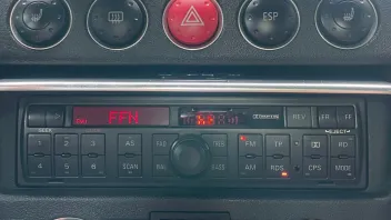

    Ich habe mir einen Audi TT 8n aus dem Jahr 1999 zugelegt. Ich bin super zufrieden und echt begeistert von dem Auto. Lediglich mein Radio gibt langsam den Geist auf.
    Der Lautstärkeregler macht was er will: Mal wird es super laut mal hört man absolut nichts und mal tut sich gar nichts oder es wird von alleine lauter/leiser. Also alles im allem nicht mehr zu gebrauchen.
    An einer Reparatur des Radios bin ich nicht interessiert. Ich wollte das Radio tauschen.

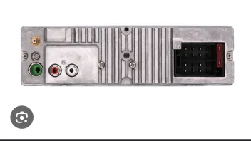

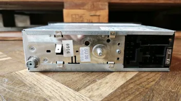

    Auf Nachfrage lässt sich das Milano gegen ein Essen mit etwas Aufpreis austauschen. Hier ist angeblich alles was ich bräuchte dabei. Ich frage mich nur, ob ich für die Radio Kabel nicht noch einen DIN Adapter oder sowas bräuchte. Die beiden Radios haben hinten ja nur zwei Anschlüsse, während der TT und das originale chorus drei hat (auch für die hinteren Lautsprecher einen)
    Ist das Set vollständig oder bräuchte ich noch einen Adapter?

  • Du wirst noch eine Phantomspeisung für die Antenne brauchen, einen Adapter für Aktiv oder Teilaktiv Lautsprecher und einen Einbaurahmen mit seitlichen Abdeckung.. über die Optik reden wir besser nicht
  • Phantomspeisung für die Antenne und die seitlichen Einbaurahmen bringt das verlinkte Set mit. Zum Lautsprecheradapter lese ich nichts. Ohne über die Qualität philosophieren zu wollen, ein externes Mikro gibt es ebenfalls dazu.

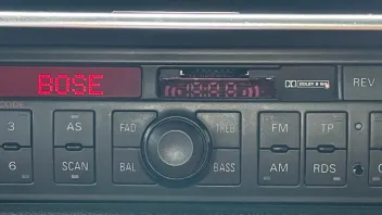

    Okay ,hatte ich nicht gelesen. Es steht auch dabei als Ersatz für das Chorus.. somit nur Lautsprecher vorne. Ist dein Concert auch auf Bose Codiert?
  • Ich mag dagegen das Concert 1 mit dem mittig angeordneten Regler und falls ich irgendwann mal herausbekomme, wie dieses vernünftig mit dem Bose System funktioniert, freut es mich,
    Soweit mir bekannt können die OEM-Radios auf die jeweils verbaute Ausstattung (Lautsprechersystem, CD-Wechsler etc.) codiert werden. Falls aber vorher schon mal ein Fremdradio verbaut gewesen ist wurde idR auch an der K-Leitung gefummelt. Dann ist das Radio nicht per VCDS oä erreichbar.
