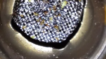

    Kleines Happy-End: Meine Werkstatt konnte es jetzt doch. Sie haben den Öldruck gemessen. War eigentlich noch gut. Aber haben dann Ölwanne abgenommen, dann war klar, dass das Ölsieb stark zugesetzt war. Haben das Ansaugrohr und dann auch gleich die Ölpumpe erneuert.
    Ansaugrohr von Vaico, Ölpumpe Pierburg Nr 7.07919.01.0.
    Taugen die Teile was? Dann sollte es eigentlich jetzt passen.

    Nachdem ich nun einige Kilometer mit der neuen Pumpe gefahren bin - voller Erfolg.
    Kann es sein, dass der Motor dadurch wieder mehr Drehmoment / Leistung hat?
    Subjektiv fühlt er sich insgesamt spritziger an.
