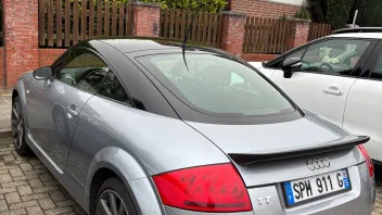

    ich habe ein Problem: ich habe einen AUDI TT BJ 2006 8n 132 KW Benziner gekauft
    nur kommt das Fahrzeug ursprünglich aus dem Oman, hat meiner Freundin gehört die jetzt nach Frankreich zieht und ich habe nur eine Immatrikulation

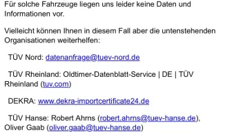

    Ich bekomme kein COC Papier; Audi Tradition ist nicht zuständig weil noch keine 20 Jahre alt
    AUDI International hat nur einem Schreiben mitgeteilt das das Auto EURO2 hat und eben dann in der EU nicht zugelassen werden darf; EURO 4wird benötigt
    Sie stellen mir nichts aus, ich bekomme von Audi weder ein Datenblatt noch irgendwas anderes was den TüV begeistert

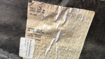

    Vorab noch ein Detail, der Audi TT dürfte maximal ein Baujahr 2005 sein, da ab dem Modelljahr bzw. ab 09/2005 die Leistung auf 140 kW angehoben wurde. Das Baujahr sollte anhand der Fahrgestellnummer geklärt werden, weil eine erste Zulassung nicht gleichbedeutend mit einem Produktionsjahr sein muss. Vielleicht fand eine Auslieferung sowie erste Zulassung sogar im EU-Raum statt.

  • Sehr komisch was da zusammen gewürfelt wurde. AUQ mit 132KW gab es 03/06 eigentlich nicht mehr. Ebenso ist die FIN seltsam
