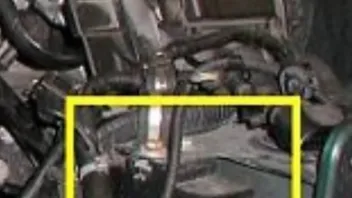

Das ist das Lüftersteuergerät, das gehört mit zwei Schrauben am Rahmen festgemacht
Leistungsloch zw 3.000 und 4.500 U/Min
Das könnte das Steuergerät für die Lüfter sein... , also nur an den Drähten hängen sollte es nicht. Ich könnte morgen mal schauen, wie das bei meinem TT befestigt ist.

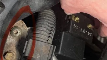

Sofern ich das Bild von TT-Eifel richtig deute können das die beiden Schrauben im roten Kringel sein.

Genau Steuergerät wird unter den "Batterieboden" geschraubt von oben.
